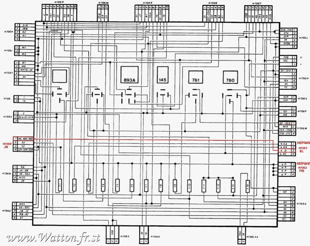

Si j’ai bien compris pour démarrer ta 205, tu alimente directement ton démarreur depuis ta batterie
(Voir photo 1 schéma bleu)
Si c’est bien ça, pour moi tu as une coupure d’alimentation entre ta batterie et ton démarreur.
(Voir photo 1 schéma rouge et vert)
Si tu démarre ta 205 et que tous fonctionne, donc ton alimentation jusqu’au Niemann est bonne.
(Voir photo 1 schéma vert)
Après ton problème peux venir d’une coupure de courant entre le Niemann et le démarreur.
(Voir photo 1 schéma rouge)
Pour le premier teste que je ferais.
Je débrancherais le fil d’alimentation du démarreur fil 46 BLEU et Je débrancherais le boitier H706D - 4 voies - Jaune ou se trouve le fil 46 BLEU en position 1 qui se trouve sur le boitier porte fusible, puis je testerais entre les deux fils avec un Multimètre en positon Ohmmètre.
Si ça ne fonctionne pas il faut tester tous les fils et les toutes les cosses.
Si ça fonctionne il faut tester le boitier porte fusible.
Je débrancherais le boitier H706D - 4 voies - JAUNE et le boitier H706Y - 4 voies - BLANC qui se trouve sur le boitier porte fusible puis je testerais entre les deux cosses avec un Multimètre en positon Ohmmètre.
(Voir photo 1-2-3)
Si ça ne fonctionne pas il faut changer la platine fusible.
Si ça fonctionne il faut tester le Niemann.
Débranche le boitier H706Z - 4 voies - MARON et mettre un nouveau Niemann (sans démonter le Niemann d’origine) sur les 2 emplacement (H706D - 4 voies - JAUNE et H706Z - 4 voies - MARON).
Si ça ne fonctionne pas il faut changer le Niemann.
(Voir photo 1-2-3)
Je suis un débutant en électricité auto, mais si je peux t’aider.
(Voir photo 1-2-3)
(Voir photo 1-2-3)

+1 avec Vitto , il a mieux expliqué que moi
