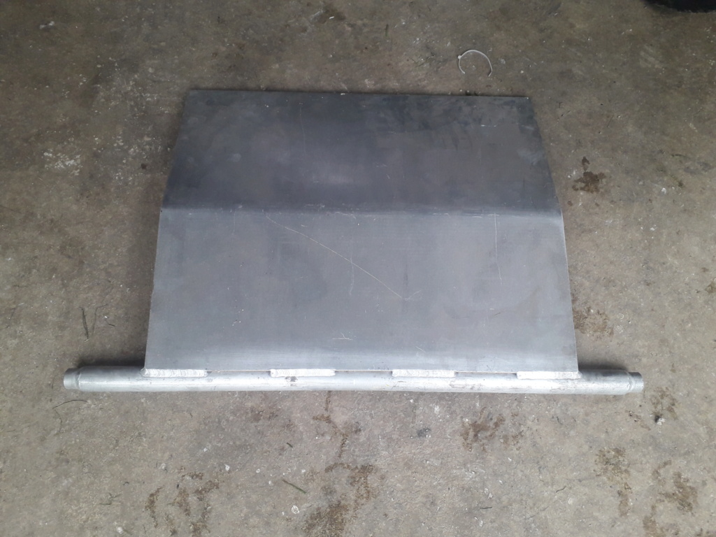

Encore un bel arrivage , cet fois ci c'est pour la 1900 .
Il s'agit du carter de protection sous moteur avec la visserie ( je ferai faire une copie pour la 1600 ) , un trepier de support debimetre spécifique au 1900 grA et un support de frein à main .
Toutes ces pièces sont d'authentiques pièces PTS neuves . 😍😍😍😍
Merci VTO

Formidable de trouver encore des pièces d'origine comme ce protège carter et ces 2 supports Pouce
Le puzzle "1900" avance bien.

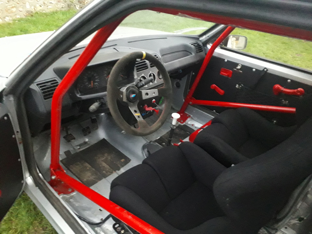

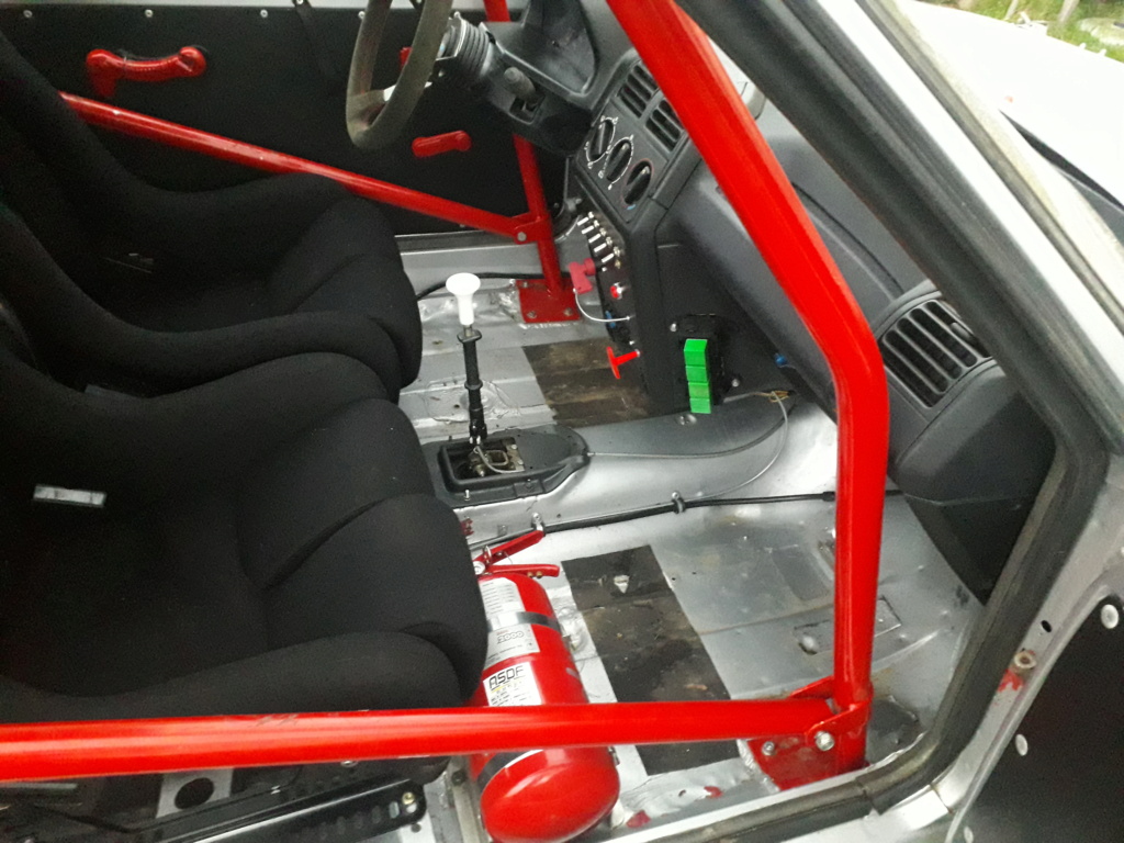

La partie électrique est finie donc remontage complet du tdb et pose de la nouvelle platine de commande faite maison .
J'ai fait le choix de garder une bonne partie du faisceau d'origine et donc le compteur et les commodos ont été conservés .
J'ai posé aussi l'extincteur automatique , j'ai passé les tuyaux et les buses intérieur.
