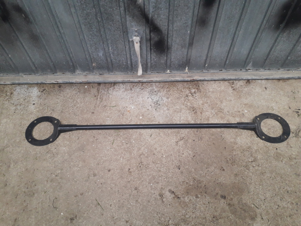

Dim 17 Jan 2021 - 11:55
Avec mes nouvelles coupelles d'amortisseurs je ne pouvais pas monter ma barre anti rapprochement.
Du coup recherche un peu sur le Net et effectivement il faut la barre PTS qui va avec les coupelles.
Je la trouve chez VHR store au prix de 250 € en refabrication , aie ça pique.
Et un ami me conseille VTO , du coup direction leur site et effectivement je la retrouve et non seulement c'est pas une refabrication mais une authentique barre PTS mais en plus à un prix plus abordable de 140 € .
Commandé lundi soir et reçue ce matin .
Du coup c'est tout bon mes coupelles vont bien dessus .

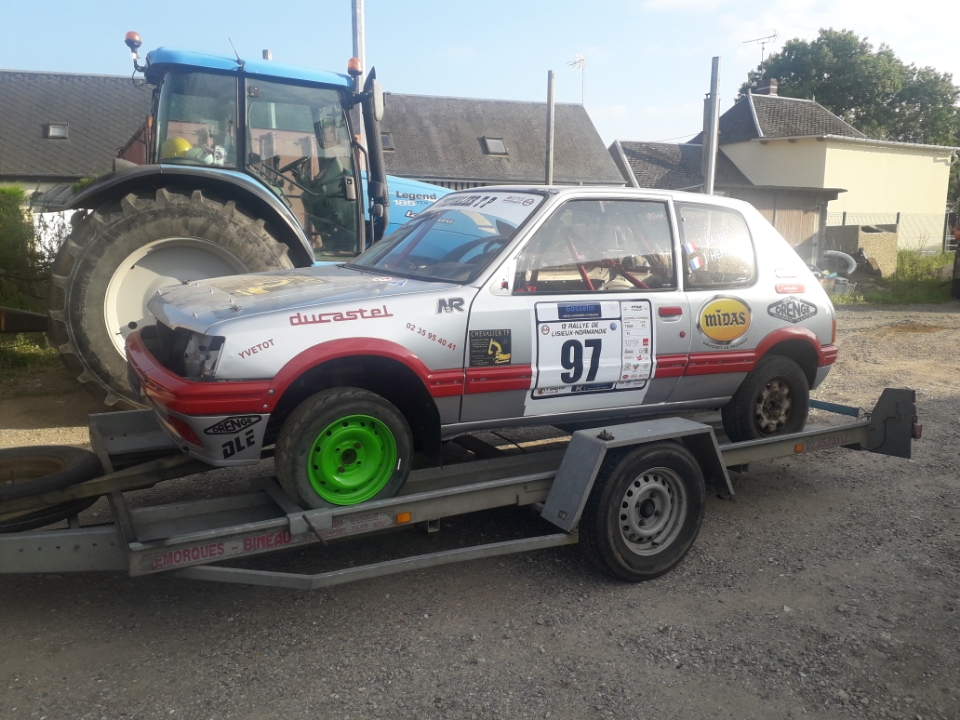

Lun 1 Nov 2021 - 20:42
Un an que mon préparateur a la caisse et malheureusement faute de temps et de main d'œuvre il n'y a toujours pas touché .
L'objectif de prendre le départ d'une spéciale pour mes 40 s'éloignait de plus en plus Givup Givup
Du coup j'ai eu l'occasion d'acheter une vrais caisse de 205 GTI , une vraie caisse de rallye en superbe état .
la caisse était vendue sur train de diesel et sans mecanique mais arceautée et avec une très belle peinture .
La décision a été vite prise et je l'ai acheté pour monter une 1900 grA pour courir l'année prochaine .
Je continuerai le montage de la 1600 en parallèle.
Restauration d'une ancienne 205 GTI grA pour le VHC - Page 2 Resize28
