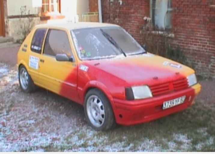

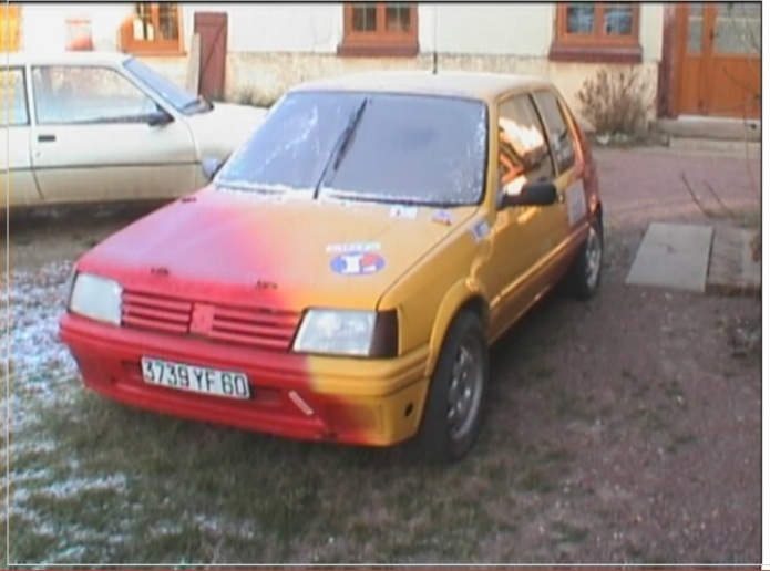

Salut a tous , certains me connaissent un peu ici , les nouveaux je ne pense pas .
Pour faire plaisir a Thierry qui a fait ce beau forum je vais poster la restauration d'une 205 GTI grA que je vais restaurer et remise aux normes pour courir en VHC .
Des photos valant toujours mieux qu'un long discours voici la bête a l'époque : ( désolé pour la qualité des premières images)
