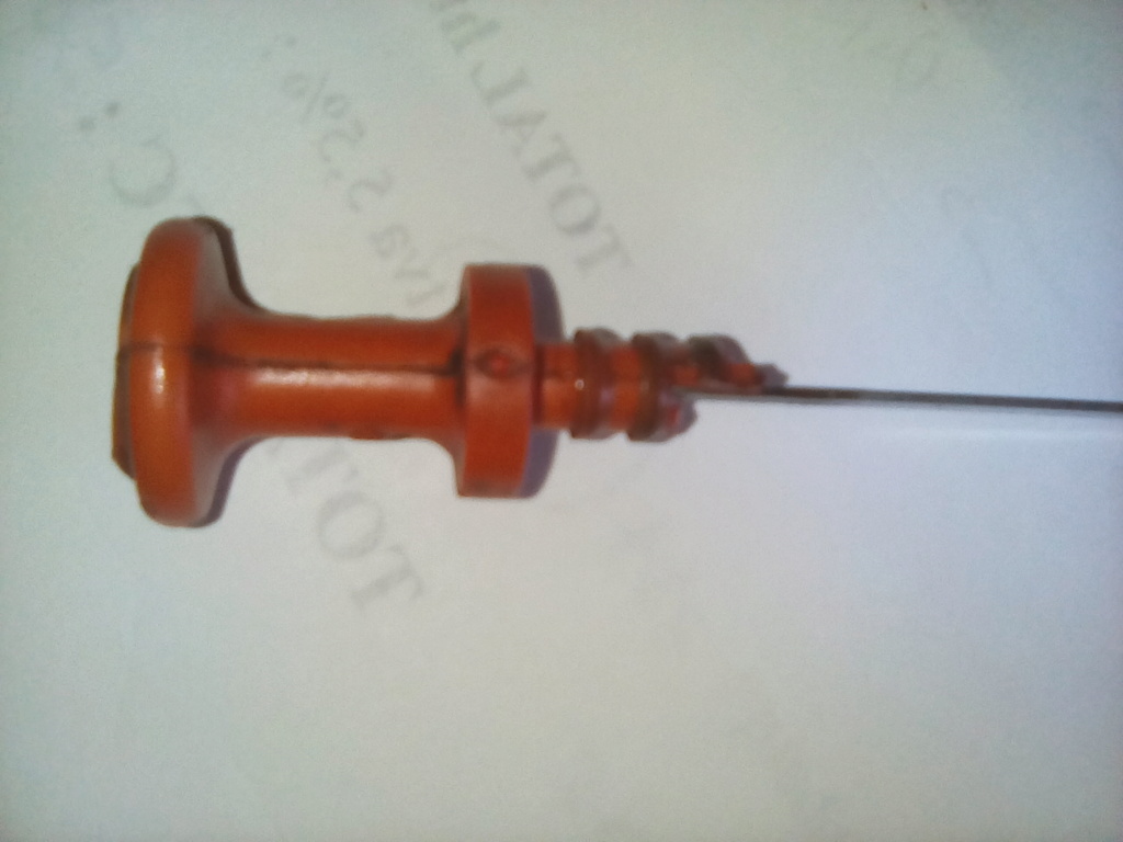

suite restauration de la 309 , la jauge a le poids de ses années , heureusement j'ai récupéré les bouts manquants pour éviter qu'ils se baladent dans le moteur
alors au boulot ; il suffit d'un bout d'alu , d'une vis sans tête , de deux joints toriques ,
avant montage on prend la lg de la jauge pour que le repère mini maxi se retrouve à la bonne cote
jauge remise en état et unique , oui je sais on en trouve des neuves mais c'est plus fun de refaire
