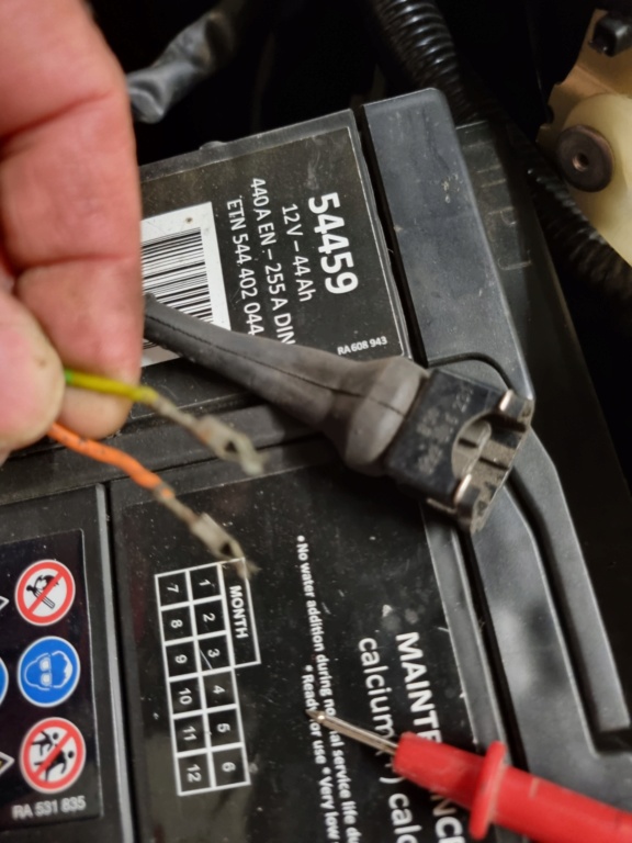

j'ai trouvé l origine du court circuit ,les deux fiches de la prise noir du faisceau (branchement de la sonde lambda) étaient sortie de leurs logement et se touchées.
j'ai contrôlé la résistance du circuit de chauffe de la sonde qui est a +- 5 Ohms.
