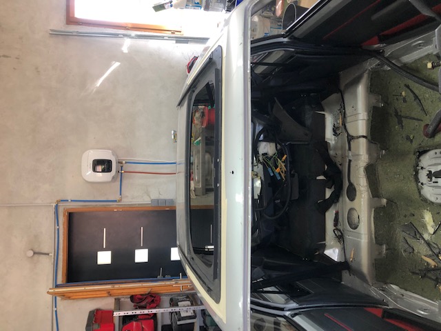

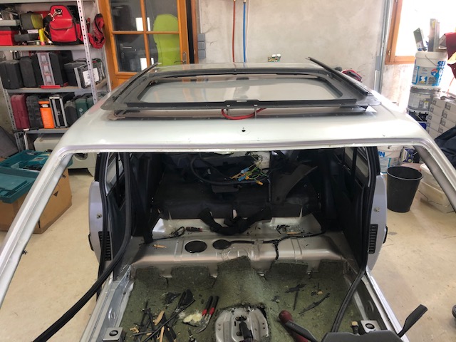

Allé c'est partie, vue que les beau jours approche j'en profite pour faire quelque travaux sur la 205. Depuis le temps que j'hésite, cette fois c'est partie pour l’installation du toit ouvrant panoramique d'origine.
Tout les perçages sont fait il me reste à peindre un petit coup le cadre pour le ravivé puis ça sera installation sur la caisse avec fixation des renforts sous le pavillon. Ensuite peinture des baguettes plastique et remplacement des rivets de fixation par des vis inox (le toit ouvrant que j'ai démonter avais le carde fixé par des rivets et rondelles spécifique à la place des vis que l'on vois souvent)
Je posterais les photos de la suite si ça intéresse.

- Messages : 1135
Re: Toit ouvrant panoramique
Mer 11 Nov - 10:03
Tout passe dans les montants et rejoints les ailes.
C’est pas bien compliquer. Même pour le tuyau de dépression tout led passage y sont il y a juste à enlever les bouchons.

- Messages : 1135
Mer 11 Nov - 10:05
- Messages : 1135
Mer 11 Nov - 10:05

perbloo a écrit:
Je n'arrive pas a voir sur les photos si les tuyaux évacuations d'eau sont en place.
Si c'est le cas, cela a t-il était difficile de les faire descendre jusque dans les ailes avants ?
En tout cas, c'est courageux d'ouvrir ainsi le toit
Sur la photo des renforts je n’avais pas poser les drains d’évacuation. Mais le passage est tout simple, que ce soit pour l’avant ou l’arrière, il faut juste enlever les plastiques intérieur.
