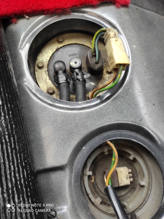

Du coup je voudrais tester ma pompe à essence en direct, pour savoir si c'est ou non le coupe circuit de mon alarme qui coupe ma pompe à essence.
Du coup puis-je directement mettre du 12V sur les bornes de ma pompe pour la tester?

regarde déja si tu as 12v à la mise au contact à ta pompe à essence

vire l'essence vérif le relais sinon tu la branche en directe les alarmes vieillisse mal .....

ton + est le fil "marron clair" ; tu peux mettre le + en direct sur ta pompe et qi tu débranche le tuyau retour réservoir derrière le pressostat de la rampe tu contrôleras si l'essence arrive bien au moteur

J'ai donc vérifier et effectivement le +12V n'arrive pas aux bornes de la pompe (avec les contacts de mis)
j'ai essayé avec et sans l'alarme activé. toujours la même chose
quand mon alarme est activé (petit tour de clef sur l'alarme sous le capot moteur), les commandes de fermeture centralisé fonctionne, j'arrive à verrouiller la voiture et le voyant rouge du capteur volumétrique s'allume. je la désactive alors et mets les contacts, mais rien y fait pas de 12V à la pompe.
J'ai regardé, à côté j'ai bien du +12V qui arrive pour la jauge à essence.
J'ai testé tous les fusibles de la platine sous le volant, tous OK. J'ai pas testé les relais.
Du coup auriez vous une idée du problème? L'alarme justement désactive l'injection il me semble. Mais quelqu'un serait-il me dire comment est connecté l'alarme sur mon injection (c'est une cobra).
Est-il simple de démonter l'alarme, faut-il pour cela tombé le tableau de bord (aie l'ampleur du chantier me fait peur alors).
Si j'alimente ma pompe avec le 12V de la jauge à essence, il y a des chances que je casse un fusible je pense, et y a t'il un risque pour les fils électriques avec une gauge plus petite?
Vous me parliez d'alimenter directement la pompe avec le +12V. Mais d'où faut-il que je parte pour qu'elle se coupe automatiquement avec les contacts?

J'ai donc mener mon investigation.
J'ai cru que c'était donc mon relais tachymètre.
Je l'ai donc ouvert, et j'ai vu en fait que le contact se fait désormais.
J'ai donc maintenant bien du +12V qui arrive à la pompe à essence.
Mais malheureusement elle ne tourne toujours pas.
C'est bizarre qu'elle soit tombé en panne durant une période d'inactivité.
Mais aujourd'hui je pense que c'est bien elle qui pose problème.
Je vais donc devoir la changer.

; pour la pompe perso je ne change que le groupe moteur /pompe pas compliqué à faire ; je met un collier serflex à la place de celui d'origine ; bien repérer les fils électrique d'alimentation moteur afin de ne pas les inverser au remontage ; et un peu de gras dans le tuyau pour faciliter son emmanchement ; si tu optes pour l'ensemble complet attention il y a deux modèles
