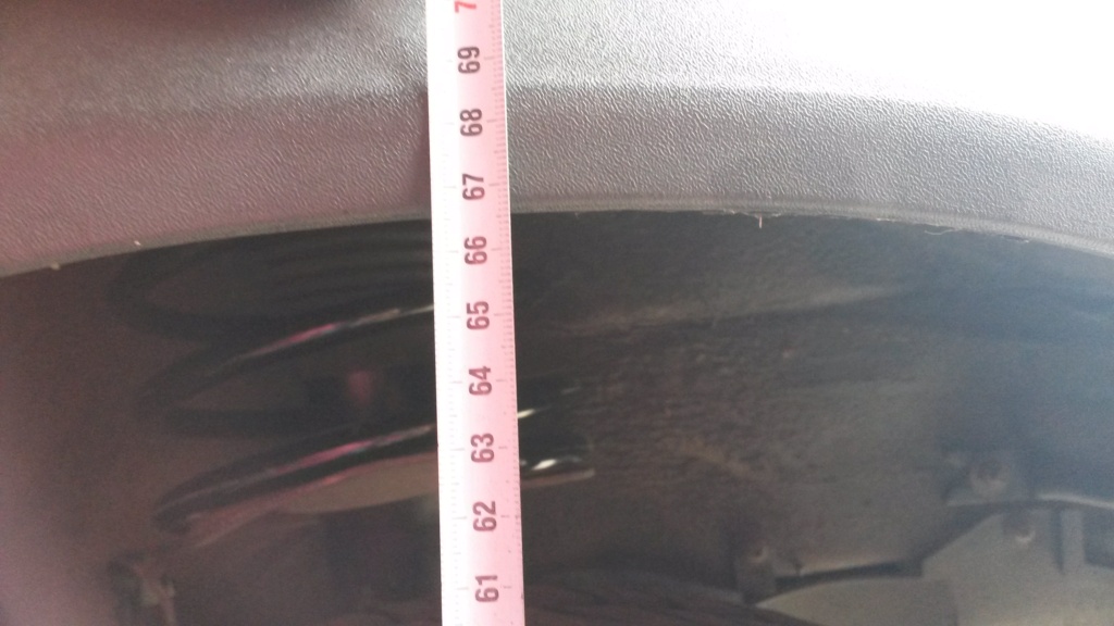

Mais j'ai un autre problème,
Si je mesure ma hauteur de roue avec mon elargisseur d'ailes, il me reste 7 cm
Comme j'ai des ressort de 40 en ce moment,
Si je redescend de 7, je suis sur la roue,
Je pense qu'il faut tout revoir, hauteur du bas d'amortisseur, jusqu'au ressort, il ce peut que ce soit pas les bons ?

Sur ma CTI, ne connaissant pas la hauteur d'origine, j'ai d'abord monté des ressorts de 447m. Voici ce que ça donnait:
La mesure du sol à l'élargisseur donnait ça
Inutile de te dire qu'ils ne sont pas restés longtemps en place...
Si ta voiture est si basse, Il y forcement quelque chose qui n'est pas d'origine, soit le ressort, soit l'amortisseur.
Tu es sur que tes ressorts font 400mm ? Si c'était le cas, ta 205 ressemblerait plus à un 4x4...
