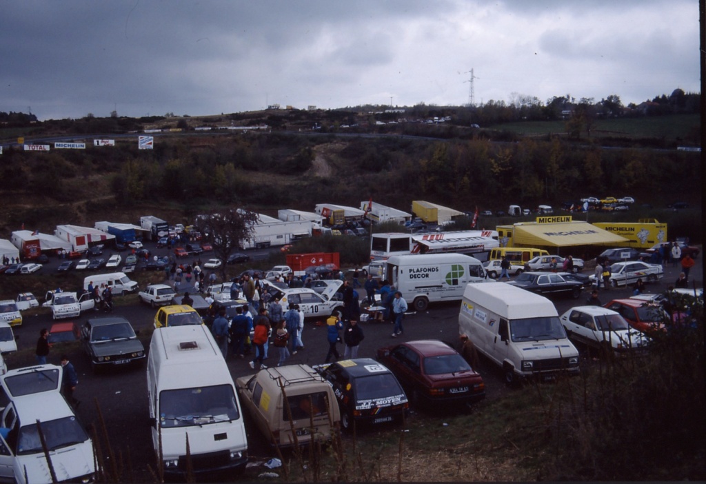

- Parc d’assistance (en premier plan les concurrents en 205 Rallye et au fond les concurrents 309 GTI Turbo, qui ne jouent pas dans la même cour …)

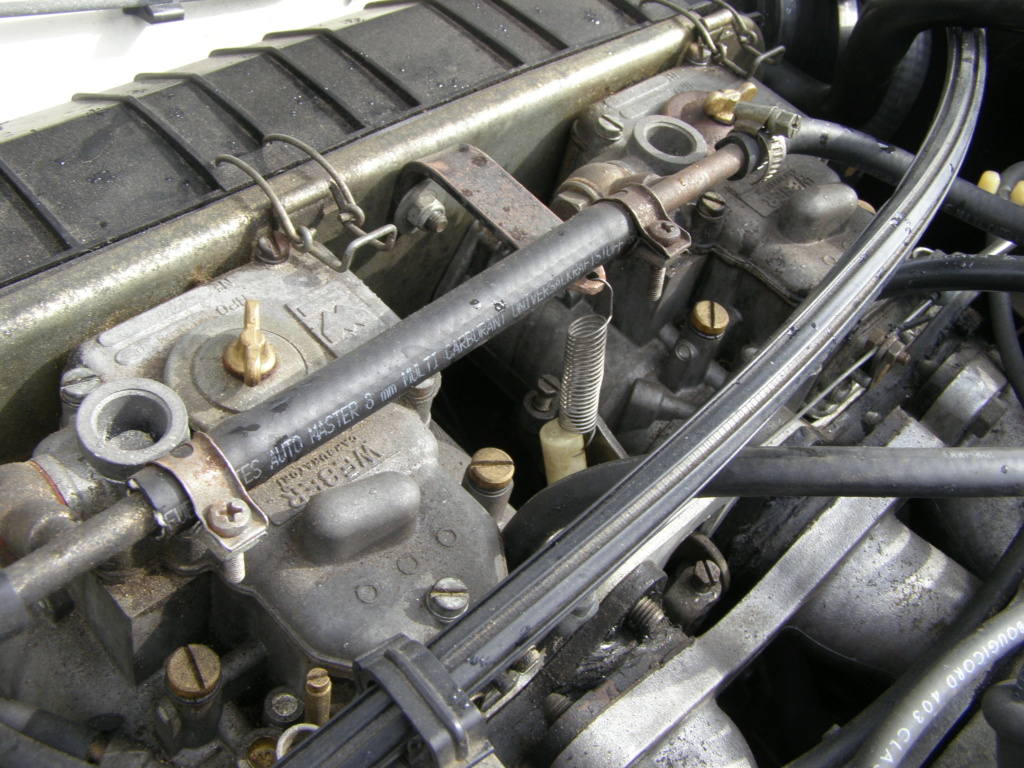

- Montage d’un ressort de rappel sur la commande d’ouverture des « gazs » ????
La mécanique s’avérait très fiable, mise à part une certaine fragilité au niveau des coupelles de soupape, même renforcée. Le TU 24 n’aimait pas les sur-régime, même avec le rupteur qui restait obligatoire. Le remplacement de ces coupelles était toutefois autorisé pour fiabiliser l’auto : comment une 205 Rallye de série conduite pied au plancher pendant deux heures (pour les épreuves relais) pouvait-elle encaisser pareil traitement !!! Rupteur à 7200 tr/mn !

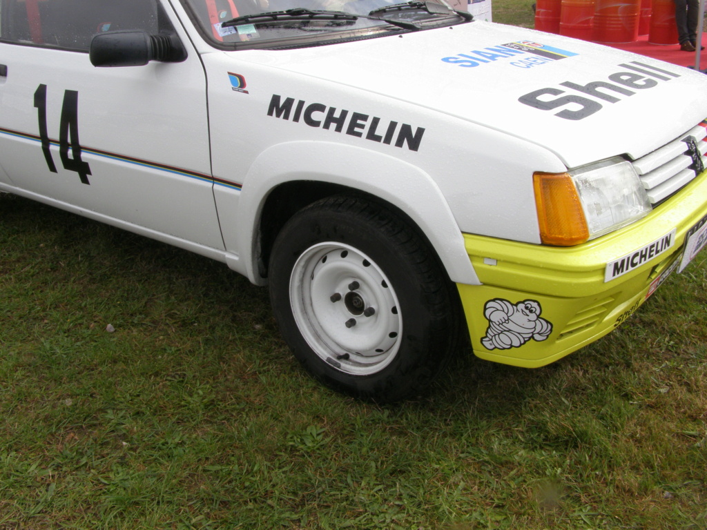

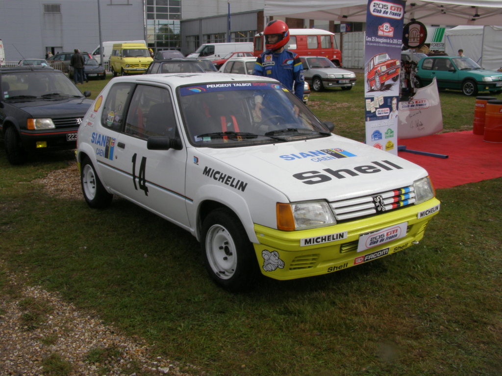

- bande pare brise PEUGEOT TALBOT SPORT - club (avec sa forme cintrée) Il y avait 2 modèles, suivant la discipline courue
- stickers Shell, MICHELIN, FACOM ( ils sont d'époque, pas de refabrication).
- J’ai peints deux pare chocs de GTI et le bouclier (modifié pour y intégrer les grilles) pour sauvegarder ceux d’origine de la rallye (teint en blanc dans la masse).

- Vignette de passage au « Technique »

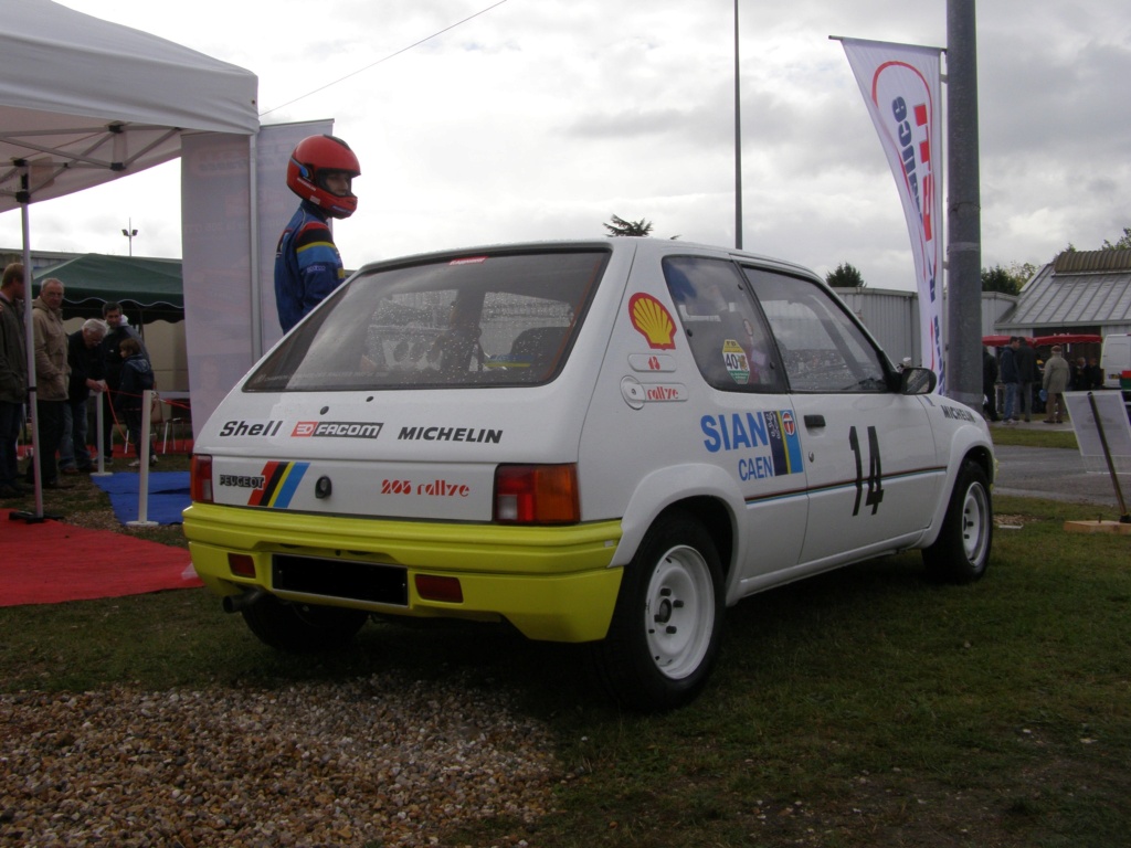

- Pose des numéros : le 14 ( Calvados) sur les portières et sur le toit pour être lu de la tour de chronométrage. Les transpondeurs n'existaient pas, c'est un aboyeur qui annonçait les N° des autos franchissant à chaque tour la ligne d'arrivée pendant qu'un autre donnait une impulsion sur un chronomètre.
