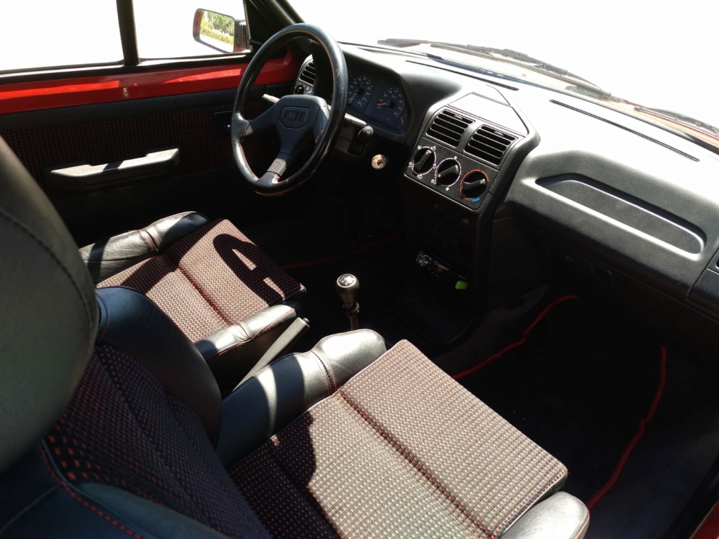

On ne sait pas compris, je cherche à savoir à quoi servent les "tubes" de part et d'autre du pot d'échappement et où les trouver
Pour ce qui est de la sellerie, je pensais que c'était bien celle d'origine. A partir de 1990, on a du quartet rouge en sellerie avec du semi cuir sur les moteurs de 1.9L, ce qui est le cas ici. Quelle serait la sellerie d'origine pour toi ?
Merci !
Merci !
- Messages : 2842
Re: 205 CTI 1.9, tube inconnu
Lun 14 Mar - 9:55
Oui quartet rouge pour 90 pas de semi cuir pour les CTI et 1600, a l'arrière le dossier est spécifique sans les épaules pour facilite le déploiement de l'armature...
