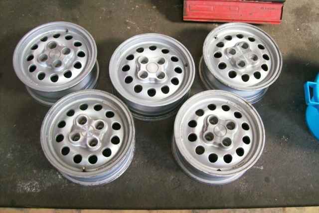

Préparation et matériel :
Tout d abord il faut essayer de trouver des jantes propres (n ayant pas trop de chocs sur les bordures ou très peu marquées) , non voilées,et dans la mesure du possible non repeintes (peinture a la bombe)pour éviter des surprises (certaines peintures ne sont pas miscibles entre elles et ça donne de la frisette (la peinture ancienne frise a l application de la nouvelle peinture) auquel cas il faut soit sabler les jantes soit les poncer a blanc.

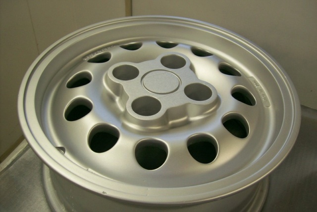

Et voici le résultat final :
